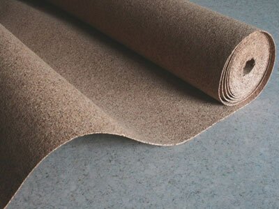

пробковая подложка под ламинат
Второй тип подложки производится на основе пробкового материала. Пробка - это природный, натуральный экологичный материал, который обладает прекрасным качеством и имеет хорошее звукопоглощение. Пробковая подложка не гниет, не подлежит воздействию бактерий и прочих паразитов, не утаптывается в процессе службы. Разновидности пробковой подложки: пробковое полотно – производится из прессованной пробковой крошки, бывает листовое и рулонное; резинопробковая подложка – состоит из смеси прессованной пробки и резины. Такой материал хорошо амортизирует, (благодаря резине), а так же прекрасно справляется с шумопоглощением. Битумно-пробковая подложка изготавливается путем нанесения на специальную, пропитанную битумом бумагу, мелкой пробковой крошки. При использовании такой подложки нет необходимости в применении гидроизоляции.
