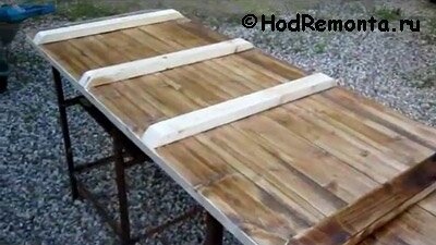

Предварительно соединяем друг с другом доски столешницы. Это будет выглядеть так:

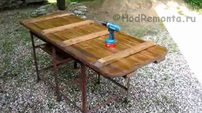

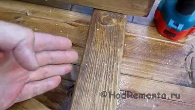

Далее шурупами или гвоздями прикрепляем/прибиваем наши крепежные бруски к той стороне столешницы, которая должна в последствии оказаться низом. Бруски крепятся поперек досок на равном расстоянии друг от друга (отступ от края столешницы зависит от длины досок, но можно ориентироваться на цифру в 20-30см). Когда последний брусок скрепил доски – можно говорить о том, что столешница готова. Косметический момент – уголки крепежных брусков лучше спилить, а уголки столешницы округлить лобзиком – это исключит возможность пораниться и, к тому же, будет симпатично выглядеть.

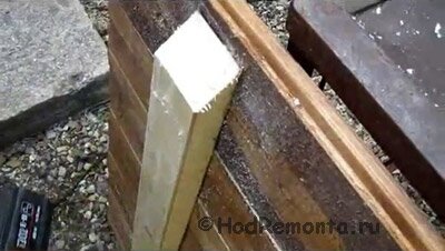

Следующий этап – дальнейшая сборка стола - прикрепление ножек. Настала очередь прикрепить к столу ножки. Но перед этим ножкам необходимо придать эстетичный вид. Здесь-то нам и пригодится картон. Рисуем по краю картонки полукруг, вырезаем его ножницами. Затем прикладываем картон к бруску-ножке, рисуем на ней такой же полукруг и вырезаем с помощью лобзика.
Ножка приобрела более симпатичный вид – она готова.
Делаем еще 3 точно таких же.
Крепление ножек будет проходить в три этапа:

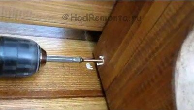

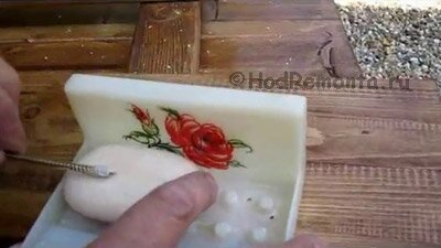

1. Промежуточное закрепление – ножки прикрепляются к крайним брускам, держащим столешницу. (т.к. доски ножек достаточно толстые, для лучшего прохождения в них шурупов лучше смазать шурупы обыкновенным слегка влажным мылом).
2. Крепление ножек к распорной балке (саморезы тоже смазываются мылом – это существенно облегчит их вкручивание).
3. И окончательное закрепление – сверху, через столешницу ножки прошиваются мощными саморезами).
