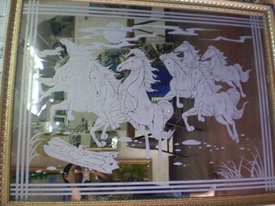

Сегодня считается модным украшать интерьер любого помещения стеклянными и зеркальными изделиями и элементами. В свою очередь многие поверхности из стекла, в том числе и зеркальные, декорируются различными способами, из которых самым распространенным является метод пескоструйной обработки стекла.
Пескоструйная обработка (пескоструй) – это специальная технология (холодная абразивная) обработки стекла и зеркал при помощи воздушнопесчаной струи под высоким давлением. Была запатентована еще в 1870 году гражданином Америки Бенджамином Ч. Тилгманом. С помощью пескоструя можно матировать зеркало или стекло, или нанести на них различные узоры и рисунки. Такая обработка может быть поверхностная и односторонняя, а может углубляться в стекло, создавая при этом объемное изображение. Такая объемная обработка широко используется при оформлении витражей. Профессиональный художник при помощи пескоструйного аппарата создаст настоящее произведение искусства. Стеклянные фасады, на которых нанесен такой рисунок, выглядят неповторимо и очень изыскано.
Область применения пескоструйного рисунка весьма обширна:
- элементы интерьера (логотипы, изображения и надписи на стеклянных столах, зеркалах, стеклянных витринах, оконном стекле и т.д.),
- подарки, бизнес-сувениры (нанесение логотипа или изображения на стаканы, бутылки, фужеры или бокалы),
- награды и призы (нанесение надписей, логотипов или изображения на стеклянные заготовки),
- персонализация посуды для ресторанов, кафе и гостиниц.
Выполнение такого рисунка проводится следующим образом. На зеркальную или стеклянную поверхность накладываются трафареты из оракала (специальная самоклеющаяся плёнка), на которые предварительно наносят рисунок. На очищенное стекло направляется струя воздуха, где находятся мелкие песчинки или другое абразивное вещество. Те участки стекла, которые были закрыты трафаретом остаются прежними, а не закрытые приобретают матовый оттенок, и становятся шершавыми на ощупь.
Пескоструйная обработка бывает однотонной или цветной. При этом для создания цветного изображения, уже обработанную поверхность, окрашивают специальными красками. Оригинальный рисунок можно создать, используя несколько цветов, плавно переходящих из одного в другой. Цвета со временем не потускнеют и не изменят оттенок.
Стоит заметить, что такая обработка не боится никакой влаги, поэтому за стеклянной поверхностью очень легко ухаживать, протирая ее влажной тряпочкой. Стекло, обработанное таким способом, устойчиво к резким перепадам температуры и химическим воздействиям.
Особенно часто в современном интерьере используется пескоструйная обработка зеркал и стеклянных поверхностей шкафов-купе классического стиля, а для оформления стиля хай-тек, где используется максимум простых линий и стекла, такая технология вообще незаменима. Она позволяет сделать стиль индивидуальным и неповторимым.
Стоит отметить, что при пескоструйной обработке не используются никакие химические вещества, что тоже не мало важно при сегодняшнем всеобщем стремлению к экологичным материалам. Также пескоструйный метод декорирования стекла по праву считают альтернативой любому другому сложному способу нанесения рисунка на стеклянные поверхности.
