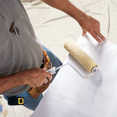

Что касается обойного клея, то бумажные обои держатся даже на крахмальном клейстере. Наносите на полотнище, даете пропитаться и приклеиваете к стене. Однако при существующем теперь многообразии клеев рекомендуем приобрести тот вариант, который соответствует приобретенному вами типу обоев. Руководствуясь инструкцией, наносите клей на стену - это гораздо проще, чем на полотно обоев.
