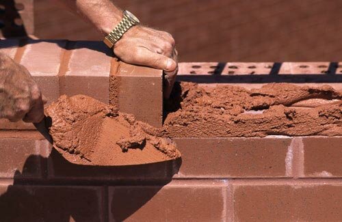

Старая добрая кирпичная перегородка. Что может быть лучше? С ней не сравнится хрупкая конструкция из гипсокартона, пропускающая каждый звук из соседней комнаты. Прочность и надежность – вот основные достоинства перегородки из кирпича. К тому же возвести ее не так уж и трудно как может показаться на первый взгляд. Главное подойти к делу со всей серьезностью и приложить немного старания.
Проще всего возводить перегородку вдвоем. Каменщик поднимает кладку, а подсобник снабжает его раствором и кирпичом. Вам понадобятся следующие инструменты: мастерок, кирка, строительный уровень, отвес и емкость для замешивания раствора. Также неплохо было бы запастись перфоратором. Он понадобится для приготовления растворной смеси и сверления отверстий в примыкающей стене для усиления кладки.
Раствор лучше всего использовать покупной. В нем в нужной пропорции содержатся цемент и песок. Остается только насыпать сухую смесь в емкость, добавить воды и как следует размешать. Делается это с помощью перфоратора с насадкой. Смесь получается более однородная по консистенции, чем при ручном замешивании. Плюс ко всему экономятся время и силы.
Основание нужно обязательно намочить, чтобы было лучше сцепление между полом и перегородкой. После этого поднимаются несколько рядов кирпичной кладки с двух сторон возводимой стены. Их ровность проверяется с помощью строительного уровня. Затем между ними натягивается капроновый шнур, который позволяет контролировать высоту каждого ряда и избегать волн. Теперь остается только заложить кирпичами середину между поднятыми рядами и повторить весь процесс снова. Как видите ничего сложного.
Не забывайте пускать тонкую проволоку в кладку через каждые три – четыре ряда. Кладка, усиленная таким образом, приобретает дополнительную прочность. Также будет совсем не лишним просверлить несколько отверстий в примыкающих к перегородке стенах. В них вставляются небольшие отрезки арматуры диаметром 6 – 8 мм. Подыграйте отверстия так, чтобы прутки приходились на швы возводимой кладки. Этим вы существенно облегчите себе работу.
Поднимая перегородку, почаще пользуйтесь строительным уровнем. Не забывайте, что кладку можно поправить пока она еще «свежая». В затвердевшем состоянии она становится монолитной. Большие перегородки желательно дополнительно проверять с помощью штукатурного правила. Приложив его к плоскости можно заметить все отклонения от нормы, как по вертикали, так и по горизонтали.
Расстояние между стеной и потолком тщательно забивается раствором. Если зазор получился довольно большой одним раствором не обойтись - используйте щебень от колотых кирпичей.
Немного сложнее возводить перегородки, в которых планируется монтаж дверей. Здесь нужно регулярно проверять ширину дверного проема. Он должен иметь одинаковое расстояние по всей высоте, иначе дверная коробка просто не полезет. Кладка выше дверного проема продолжается на арматуру или бетонную перемычку.
Стандартная межкомнатная перегородка возводится толщиной в полкирпича. Если каждый сантиметр полезной площади на счету, кирпич ставится на ребро. В этом случае стена занимает всего восемь сантиметров против четырнадцати в оштукатуренном виде. Такая перегородка возводится в несколько приемов, иначе кладка может существенно деформироваться и «поплыть».
