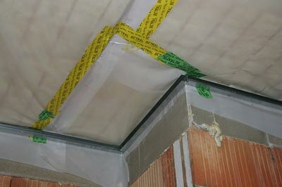

Знайте, что для того, чтобы гидроизоляция потолка не подвела вас в ответственный момент, надо очень тщательно очистить потолок. Для начала с потолка снимают краску вместе со шпатлевкой, удаляют пыль и грязь. Затем потолок грунтуют, наносят гидроизоляцию, используя сухую смесь или мастику. Когда гидроизоляция потолка будет завершена, потолок можно заново шпатлевать, а затем красить или оклеивать обоями.
Гидроизоляция потолка требует использования специальных грунтовок, гидроизоляционных смесей или мастики. Они выпускаются в самом широком ассортименте: отечественные и импортные, дорогие и не очень. Есть грунтовки обычные – по штукатурке, а есть специальные блокирующие, чтобы на потолке не проступала ржавчина. Есть штукатурная гидроизоляция - сухая смесь на основе цемента, кварцевого песка и добавок, снижающих капиллярную пористость камня и повышающих водонепроницаемость раствора. Штукатурную гидроизоляцию можно использовать при необходимости защитить от влаги конструкции из кирпича или бетона. Есть шовная гидроизоляция – состав используется для герметизации стыков в бетонных и железобетонных конструкциях.
При укладке гидроизоляции необходимо помнить особенности каждого материала, поэтому лучше не брать на себя лишние проблемы по освоению такой сложной и специфической области с множеством нюансов, как гидроизоляционные работы, а обратиться к специалистам.
Прекрасная гидроизоляция потолка - использование пленки, натягиваемой на специальный профиль (багет), который закрепляется по периметру стен. Это – так называемый натяжной потолок, он способен выдержать огромное количество воды: до ста литров на квадратный метр! При монтаже подвесного потолка практически не бывает той грязи и пыли, которые сопровождают другие потолочные ремонтные работы, а полученная плоскость идеально ровная, имеет вид отлично сделанного потолка.
