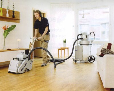

После устранения всех серьезных повреждений проводится циклевание паркета. Это снятие верхнего слоя паркета с помощью специального инструмента.
В зависимости от площади поверхности, циклевание паркета можно проводить ручным инструментом (циклей) или с использованием специального циклевателя. Но, даже при машинной циклевке паркетного пола, обработка паркета в места вдоль стен и в углах проводится вручную.
При циклевании выравнивается поверхность пола, удаляется старый лаковый слой и загрязнения. В наше время процесс циклевки все чаще заменяют грубой шлифовкой. Для этого можно использовать наждачную бумагу с крупным зерном (40).
После грубой шлифовки/циклевания остаются полосы, которые устраняют финишной шлифовкой паркета. Финишная шлифовка или полировка паркета, проводится наждачной мелкозернистой бумагой (60, 80, 100). Обычно для этого применяют различные паркетно-шлифовальные машины. На участках вдоль стен и в углах можно использовать ручную ленточную шлифмашину. Весь процесс циклевания/шлифовки паркета проходит в несколько этапов, до тех пор, пока с пола не будут удалены все остатки предыдущей отделки, и он не станет гладким и ровным.
