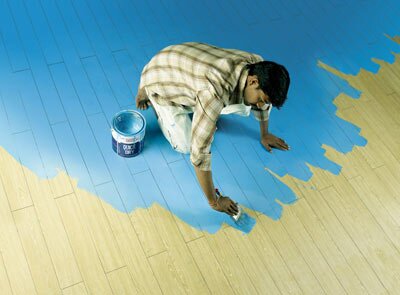

краска для деревянного пола
В основном покраска деревянного пола выполняется масляными красками, алкидными эмалями, алкидными лаками, алкидными или водно-акриловыми защитными пропитками (Pinotex, Belinka, Tikkurila, Dulux и т.д.). В среднем на 1м2 пола, окрашиваемого в два слоя, требуется 200-250 г краски. Инструменты - малярная кисть, валик или пульверизатор, в зависимости от обрабатываемой площади.
чистим пол перед покраской
Перед работами по окраске поверхность пола должна быть подготовлена: очищена от пыли, грязи, жира при помощи влажной тряпки, выровнена от шероховатостей, хорошо просушена. Это не только уменьшит расход краски, но и позволит добиться высококачественного результата. Технология покраски пола из дерева предусматривает три способа. Самый простой подойдет для полов, не имеющих дефектов, а самый сложный - позволит сохранить результат надолго. При любом варианте количество слоев краски должно быть не менее двух.
Способ № 1. Дощатый пол покрывают сначала олифой либо грунтовкой, сушат около 3-х дней, и лишь после этого окрашивают первым слоем. Краске дают время хорошо высохнуть, только тогда пол покрывается вторым слоем. Время на просушку второго слоя занимает от 4-х до 7-ми дней.
Способ № 2. Подготовку пола к окрашиванию выполняют также как и в первом варианте: поверхность покрывают олифой или грунтовкой, хорошо сушат. Затем выравнивают трещины и другие дефекты в досках при помощи масляной шпатлевки, подобранной в тон краске. Составу дают время высохнуть, после чего обрабатывают мелкой шкуркой. Повторно шпатлюют и снова выравнивают шкуркой. Грунтовать и окрашивать "проблемные" места нужно до тех пор, пока не перестанет проступать шпатлевка. Следующим этапом деревянный пол красят.
Способ № 3. Такая окраска пола отличается наиболее трудоемкими отделочными работами, которые можно выполнять двумя различными методами. В первом случае деревянное напольное покрытие покрывают олифой, просушивают и шпатлюют в несколько слоев, каждый раз тщательно зачищая шкуркой. После чего снова шпатлюют, покрывают грунтовкой и окрашивают в три слоя. Во втором случае, после первого слоя шпатлевки и его зачистки на поверхность пола повторно выкладывают замаскообразный слой шпатлевки, и утапливают в нем туго натянутую марлю. Затем, на высушенную поверхность накладывается третий слой шпатлевки, который зачищается и грунтуется, пол также окрашивается в три слоя.
Во время работы красящий состав нужно постоянно перемешивать, если пренебрегать этим – появятся разводы. При нанесении краски на деревянный пол, ее нужно немного растушевывать более тонкими слоями вдоль направления досок, чтобы не появились "морщины" и пузыри. Исправить такие дефекты бывает намного сложнее, чем предупредить их. После того, как высохнет последний слой краски, пол моют чистой горячей водой, чтобы придать ему глянец и удалить остатки олифы.
