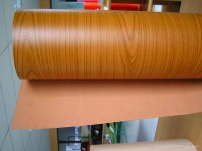

Самоклеющаяся пленка появилась на отечественном рынке относительно недавно. Но многочисленные покупатели сразу же оценили все возможности, которые открывает использование этого материала. Ведь благодаря огромному ассортименту сфера применения самоклеющейся пленки практически не ограничена. Так, например, при помощи самоклеющейся пленки можно быстро и без лишних затрат обновить старую мебель. Тем более что на сегодняшний день производители предлагают пленку, имитирующую практически все известные материалы.
Самоклеющаяся пленка может быть под дерево (начиная с дуба и заканчивая экзотическими породами древесины), может имитировать мрамор, камень, бархат или велюр. Существует также витражная самоклеющаяся пленка, которая позволяет не только декорировать окно, но и спрятаться от посторонних взглядов. Так что применение самоклеющейся пленки можно найти везде. А вот для того, чтобы получить желаемый результат необходимо помнить несколько правил работы с самоклеющейся пленкой.
Первое, о чем следует позаботиться, это оклеиваемая поверхность. Для того чтобы пленка легла как следует оклеиваемая основа должна быть гладкой и идеально чистой (ни жира, ни пыли). В том случае если оклеиваемая поверхность имеет неровности или трещины, от них необходимо избавиться. Поверхность нужно зашпаклевать, отшлифовать и обработать грунтовкой. Если же оклеиваемая основа имеет шершавую или пористую фактуру, ее тоже стоит предварительно покрыть грунтовочным составом.
Следующий этап в работе с самоклеющейся пленкой – нарезка. Для удобства на обратной стороне пленки есть специальные деления, которые позволяют сделать разрез максимально точно. Важно помнить о том, что резать всегда следует с запасом минимум два сантиметра. Если речь идет о пленке, которая имеет рисунок с раппортом, ее следует резать с лицевой стороны. А пленку с узором, имитирующим плитку, нужно будет резать в соответствии с расположением швов.
Не менее важным этапом является наклейка пленки на поверхность. Не нужно сразу отделять всю пленку от бумаги. Следует отделить примерно пять сантиметров пленки с одной стороны и аккуратно приложить ее к поверхности. После этого нужно будет равномерно распределить всю пленку по основе, постепенно оттягивая бумагу. По мере распределения пленки ее необходимо тщательно разглаживать. Для того чтобы предотвратить появление пузырей, делать это нужно по направлению от центра к краям. Но даже в том случае, если воздушные пузыри все-таки образовались, их можно устранить при помощи обыкновенной иглы.
Преимуществом современной самоклеющейся пленки является то, что в течение нескольких часов после наклеивания ее можно снять и приклеить заново, так как клеевая основа фиксируется не сразу.
Немного отличается принцип работы с самоклеющейся пленкой в том случае, когда речь идет о стеклянной или металлической поверхности. Здесь основу необходимо будет покрыть моющим средством, растворенным в воде. После этого нужно полностью отделить пленку от бумаги и приложить ее к обработанной раствором влажной поверхности. Такая процедура позволит расположить самоклеющуюся пленку в нужном месте. Когда месторасположение найдено, можно прижимать пленку, выгоняя из-под нее жидкость.
