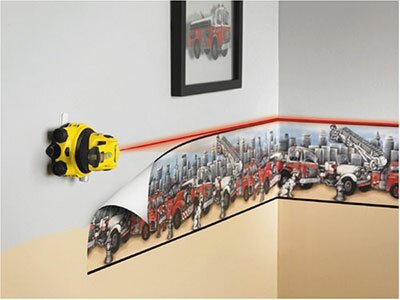

С досадой думаю: «Эх, был бы у меня лазерный уровень! Нажал кнопку и вот тебе идеальная линия на всех четырех стенах. Дела пошли бы гораздо быстрее!»

А теперь несколько рекомендаций тем, кто решился отказаться от «дедовских» методов разметки и приобрести лазерный уровень. Советы банальные, но тем не менее:
Не гонитесь за дешевизной, в итоге выйдет дороже. Правило универсальное и выверенное веками. Чем дешевле лазерный уровень, тем больше вероятность погрешности. К моделям дешевле двух тысяч рублей следует относиться с большой осторожностью.
Приобретайте лазерный уровень известной марки. Какая – никакая, а гарантия. Раскрученным брендам есть что терять. Контроль над качеством инструмента повышенный.
Не покупайте на строительном рынке. Обращайтесь в специализированный магазин. В случае дефекта доказать свою право на замену или гарантийное обслуживание будет проблематично. К сожалению, правило «покупатель всегда прав» на рынках не работает.
Не стесняйтесь обращаться за подробными разъяснениями к продавцам. Попросите продемонстрировать инструмент в действии. Объясните, для каких видов работ вы собираетесь использовать лазерный уровень. Грамотный консультант поможет подобрать оптимальную модель.
Сейчас лазерный уровень перестал быть диковинкой, да и стоимость неплохой модели более чем разумна. Компактен, удобен и прост в обращении. Окупится непременно.
